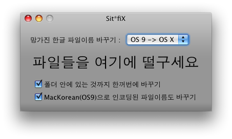

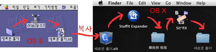

그림에서처럼 프로그램이 하는 일은 간단합니다.
클래식 맥 OS 9에서 한글 이름의 파일을 StuffIt 5.x ~ 6.x 버전으로 압축한 것을
OS X에서 StuffIt Expander로 풀었을 때 한자로 망가져 보이는 것을 바로 잡아주는 프로그램입니다.
추가로 OS X에서 StuffIt 7.x~8.x를 이용해 .sit압축파일을 만들어 클래식 맥에 보낼 때,
한글 파일이름이 깨지지 않게 하는 위와 정반대의 기능도 합니다.
이 프로그램은 OS X 10.4 이상의 인텔맥을 사용하는 사람에게 유용합니다.
10.4 이하 PPC 머신에서는 다른 대안이 있으니 이 프로그램을 사용하지 않아도 됩니다.
